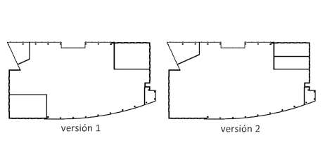

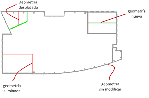

Puede comparar visualmente los cambios de la geometría entre dibujos o versiones de un dibujo. Un conjunto de colores preasignados distingue los objetos recién añadidos, eliminados, modificados (por ejemplo, desplazados o cuyo tamaño se ha cambiado) o sin modificar. El resultado de la comparación visual entre versiones de un dibujo se muestra en un nuevo dibujo, mientras que el resultado de la comparación entre dos dibujos se muestra en el dibujo actual.
Además de las diferencias geométricas, las diferencias de texto y sombreado se pueden incluir o ignorar al comparar las versiones del dibujo. Los objetos ignorados conservan su color actual cuando se muestran en el resultado de la comparación visual.
