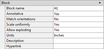

  3. Haga clic en la ficha Insertar grupo desplegable Bloque Editar bloque .
  4. En el cuadro de diálogo Editar definición de bloque, seleccione el bloque que vaya a editar y pulse Aceptar.
  5. En la paleta Propiedades, en la sección Bloque, seleccione Sí en Anotativo.
  6. En la barra de herramientas del editor de bloques, pulse Cerrar Editor de bloques y guarde los cambios.
  7. Los bloques del estilo seleccionado pasarán a ser anotativos.
