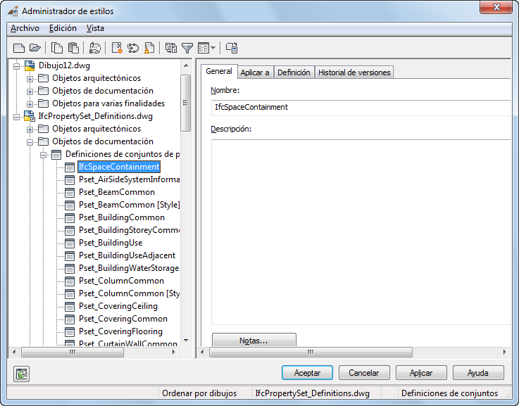

  2. Seleccione la ficha Administrargrupo Estilo y visualizaciónAdministrador de estilos.
  3. En el Administrador de estilos, seleccione Archivo Abrir.
  4. Vaya a C:\ProgramData\Autodesk\ACA <version>\enu\Styles y abra IfcPropertySet_Definitions.dwg.
  5. En el panel izquierdo del Administrador de estilos, expanda IfcPropertySet_Definitions.dwg Objetos de documentación Definiciones de conjuntos de propiedades.
  6. En la lista de definiciones de conjunto de propiedades, haga clic con el botón derecho en IfcSpaceContainment y seleccione Copiar.

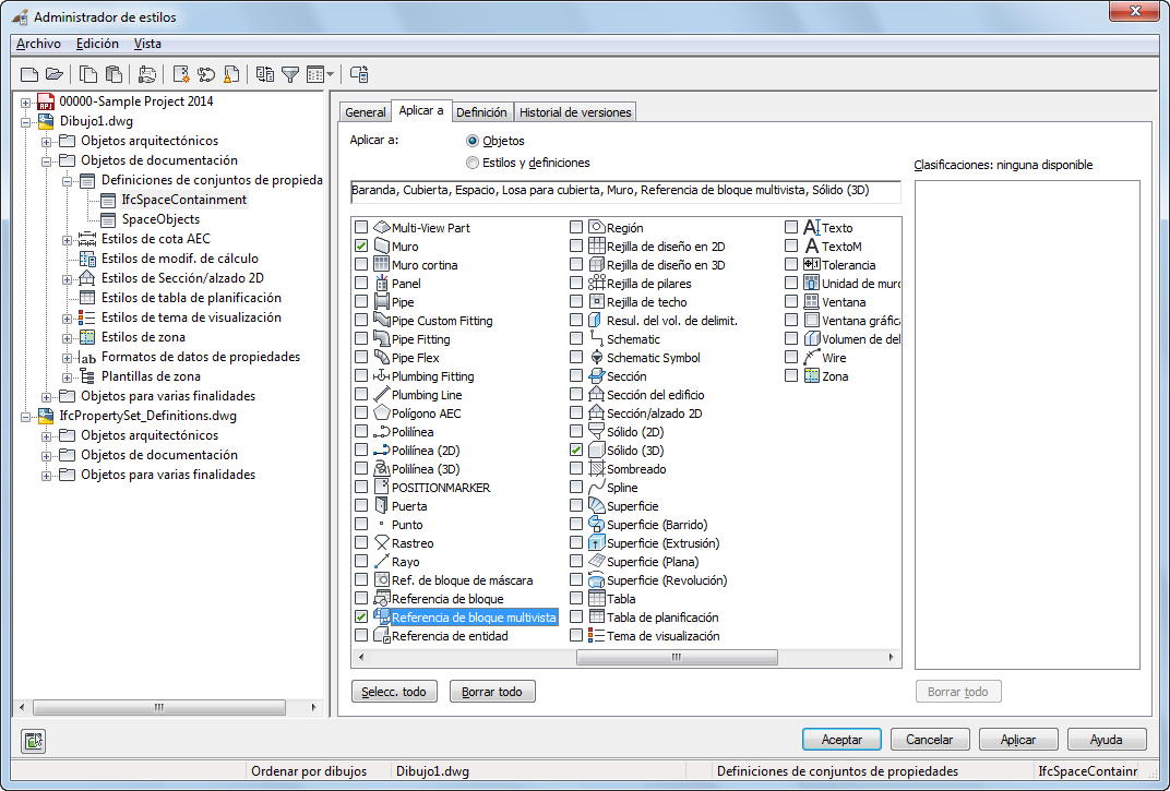

  8. En la lista de definiciones de conjunto de propiedades, seleccione IfcSpaceContainment.
  9. Haga clic en la ficha Se aplica a, seleccione Referencia de bloque multivista y haga clic en Aplicar.
  10. Repita los pasos del 5 al 7 pero, esta vez, copie las definiciones de conjuntos de propiedades SpaceObjects en el dibujo.
  11. Pulse Aceptar para cerrar el Administrador de estilos.

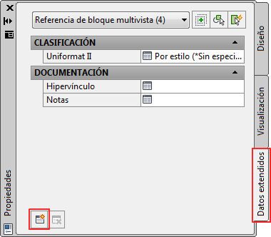

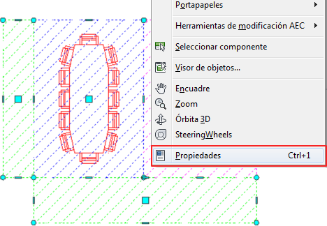

  12. En el dibujo, haga clic con el botón derecho en el espacio y, a continuación, haga clic en Propiedades.

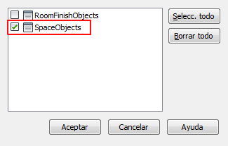

  13. En la paleta Propiedades, en la ficha Datos extendidos, haga clic en Agregar conjuntos de propiedades.
  14. En el cuadro de diálogo Agregar conjuntos de propiedades, seleccione SpaceObjects y haga clic en Aceptar.

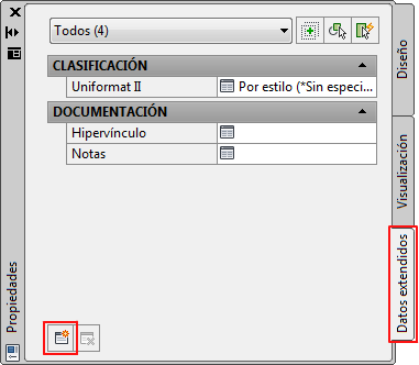

  15. Seleccione la mesa de reuniones.

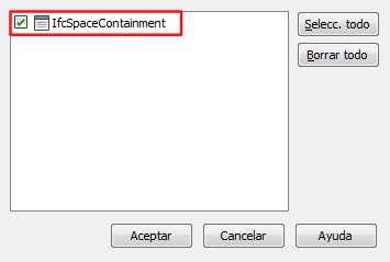

  16. En la paleta Propiedades, haga clic en Agregar conjuntos de propiedades.
  17. En el cuadro de diálogo Agregar conjuntos de propiedades, seleccione IfcSpaceContainment y haga clic en Aceptar.
