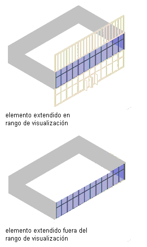

Si por un nivel transcurre un elemento extendido, por ejemplo un muro cortina o un hueco de ascensores, querrá mostrar sólo las partes del elemento que se encuentran en dicho nivel. Puede crear una vista de modelo delimitada que presente sólo los objetos y rangos de objeto situados dentro de un rango de visualización especificado por el usuario.
Vista de modelo delimitada
Los materiales asignados a los objetos delimitados influyen en varios parámetros de visualización de las vistas de modelo delimitadas:
La forma de visualización de esas partes se establece en el componente Cuerpo seccionado de los materiales del objeto.
Vista 3D de un elemento extendido dentro y fuera del rango de visualización
