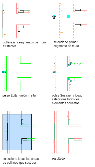

Utilice este procedimiento para modificar una intersección de muro sustrayendo un perfil de un componente. El perfil puede ser cualquier área delimitada por una polilínea que solape el componente.
.. Los pinzamientos de borde y vértice se muestran para el primer componente de muro, basados en el índice de estilos de muro.
Puede sustraer perfiles de más de un único componente cada vez. Pulse Esc para borrar la selección del componente.

En el ejemplo siguiente, los perfiles se sustraen de componentes opuestos para crear condiciones de telar de corte.
