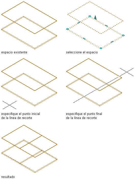

  3. Designe dos puntos para establecer la línea de división. En el caso de un objeto de contorno cerrado, los puntos pueden estar tanto dentro como fuera de los contornos. La línea de división se alarga de forma automática hasta que interseca con todos los contornos del objeto seleccionado.
    De este modo, ya puede seleccionar las partes divididas de la línea u objeto en cualquiera de los dos lados de la línea de división. Tenga en cuenta que la línea de división se ocultará cuando se haya seleccionado el segundo punto.
    División de un objeto de espacio
