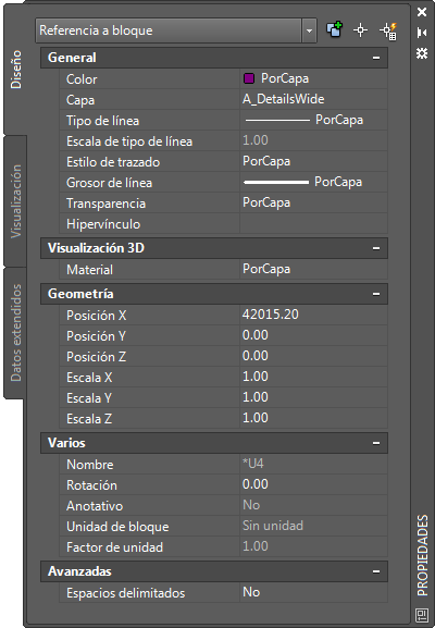

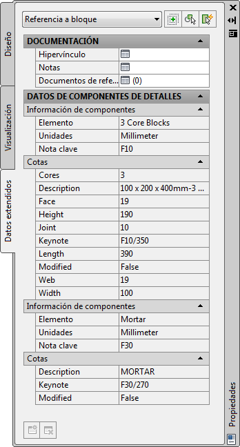

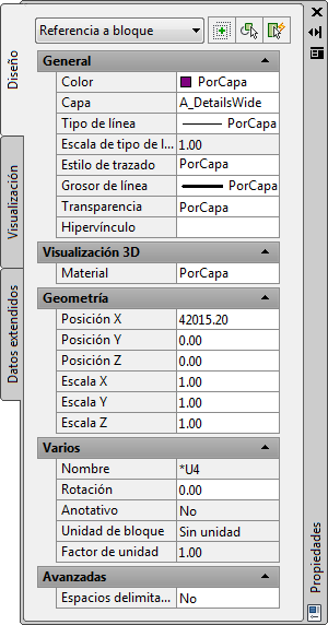

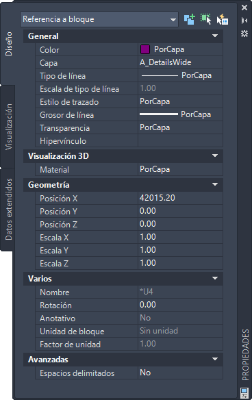

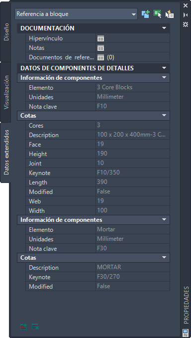

Las siguientes ilustraciones muestran ejemplos de las fichas Diseño y Datos extendidos de la paleta Propiedades para un componente de detalles. Se pueden modificar muchos de los parámetros de configuración en la ficha Diseño escribiendo texto o mediante una lista desplegable asociada. En la ficha Datos extendidos, puede especificar hipervínculos, insertar notas de texto o establecer referencias utilizando los iconos de hoja de trabajo de Documentación. Los datos de componentes son de solo lectura, ya que son datos activos de la base de datos de componentes de detalles.
La imagen siguiente muestra la ficha Diseño de la paleta Propiedades de un bloque de detalle de unidad de albañilería de hormigón.

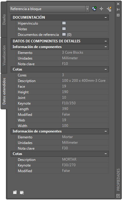

La imagen siguiente muestra la ficha Datos extendidos de la paleta Propiedades de un bloque de detalle de unidad de albañilería de hormigón.
