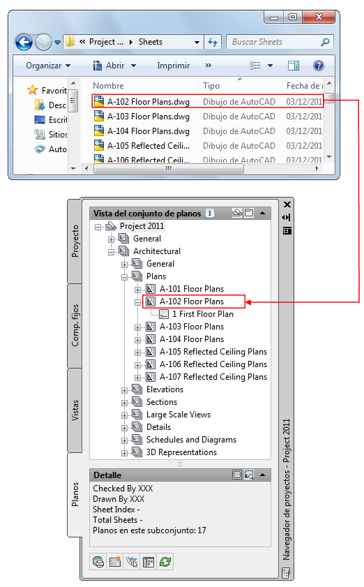

Siga este procedimiento para crear una categoría en el proyecto arrastrando una carpeta desde el Explorador de Windows hasta el explorador de dibujos de la paleta Navegador de proyectos. Se agregará una carpeta y su contenido al proyecto.
- En la barra de herramientas de acceso rápido, pulse Navegador de proyectos
- Vaya a la ficha del tipo de categoría que desee crear.
- Si desea crear una categoría de plano, pulse la ficha Planos y, a continuación, pulse
(Vista del Explorador).
- Inicie el Explorador de Windows y colóquelo junto al Navegador de proyectos.
- En el Explorador de Windows, seleccione la carpeta con la que desea crear una categoría.
- Coloque la carpeta en el explorador de dibujos de la ficha seleccionada del Navegador de proyectos:
| Si desea... |
Entonces... |
| mover la carpeta fuera de su ubicación actual |
arrastre la carpeta a la ubicación deseada. |
| copiar la carpeta desde su ubicación actual |
pulse la tecla Ctrl y arrastre el cursor a la nueva ubicación. |
Arrastrar una carpeta desde el Explorador de Windows hasta el Navegador de proyectos
Nota: Si la carpeta que arrastra a la paleta Navegador de proyectos contiene archivos de dibujo (DWG), se le pedirá que los agregue como archivos del proyecto. Por ejemplo, si arrastra una carpeta a la categoría Elementos del explorador de dibujos, aparecerá el cuadro de diálogo Agregar elemento, en el que se le solicitará que agregue cada archivo DWG de esa carpeta como elemento.
