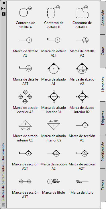

Herramientas de llamada de AutoCAD Architecture
