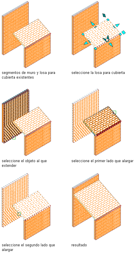

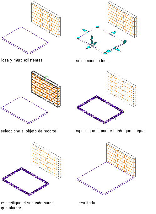

Alargamiento de una losa a un muro
Alargamiento de una losa para cubierta a un muro
| Si el objeto seleccionado es... | Entonces... |
| una losa | seleccione la ![]() . |
| una losa para cubierta | seleccione la ![]() . |
