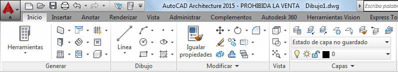

Cinta de opciones
De un modo similar a Microsoft Office, AutoCAD Architecture ahora utiliza la cinta de opciones como punto de acceso centralizado para los comandos. La cinta de opciones contiene una serie de fichas en las que se agrupan los comandos de acuerdo con los objetos seleccionados o los tipos de tareas conceptuales.
La cinta de opciones sustituye la barra de menús y las barras de herramientas como principal punto de acceso a los comandos.

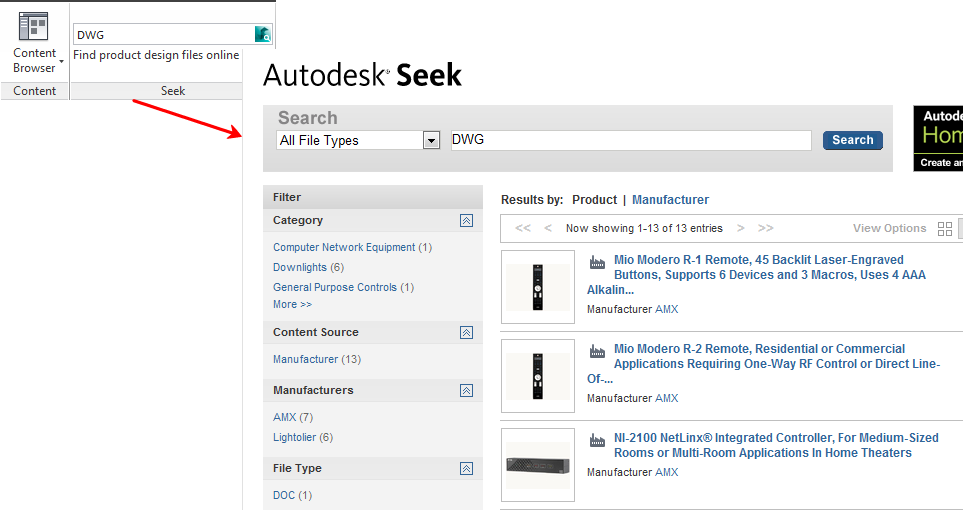

Autodesk Seek
Puede utilizar Autodesk Seek para buscar información de diseño de productos. Muchos proveedores de contenido, tanto socios empresariales como contribuidores individuales, publican en Autodesk Seek. El contenido incluye modelos 3D, dibujos 2D, especificaciones, folletos y otras descripciones de productos o componentes.
Importar contenido de diseño en AutoCAD Architecture
También puede compartir su propio contenido con otros usuarios mediante Autodesk Seek. Actualice los dibujos o bloques de Autodesk Seek para ofrecer a sus socios y clientes un acceso rápido al contenido.
