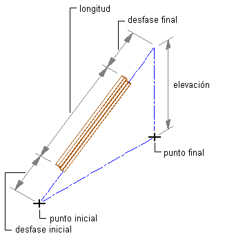

Opcionalmente, desfase la riostra desde su punto inicial o final.
Desfase de riostras

| desfasar la riostra en su eje extruido en el punto inicial de la riostra | escriba un valor en Desfase inicial. Un valor positivo acorta la riostra en su eje, mientras que un valor negativo la alarga. |
| desfasar la riostra en su eje extruido en el punto final de la riostra | escriba un valor en Desfase final. Un valor positivo alarga la riostra en su eje, mientras que un valor negativo la acorta. |
