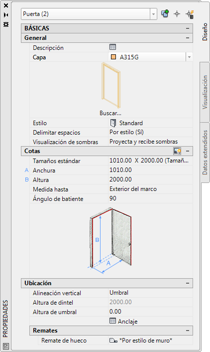

- Paleta Propiedades: esta paleta es una de las ubicaciones donde puede especificar y cambiar la información sobre un objeto. Esta paleta contiene categorías que agrupan las propiedades por tipo.
