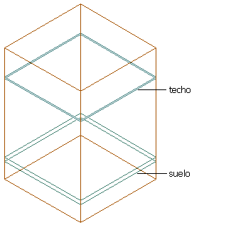

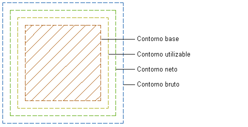

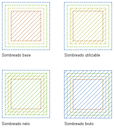

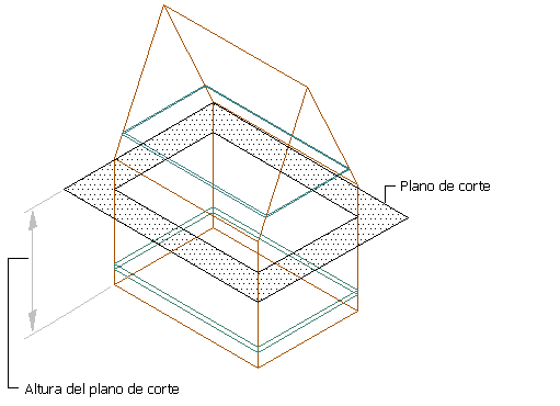

- Seleccione el componente de espacio que vaya a cambiar y modifique las opciones siguientes:
