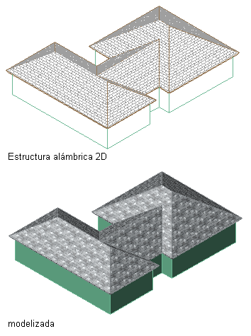

Puede asignar materiales a las cubiertas. Los materiales aparecen en las vistas de estructura alámbrica y de trabajo sombreada o cuando se renderizan. Los materiales cuentan con parámetros específicos para los componentes físicos de una cubierta, como las losas.
Visualización de cubiertas en vistas de estructura alámbrica 2D y de renderización
AutoCAD Architecture ofrece materiales predefinidos que se utilizan para los diseños más habituales. Estos materiales contienen parámetros para componentes de cubierta. Puede utilizar los materiales predefinidos "tal cual están" o modificarlos para sus diseños. También puede crear sus propios materiales. Los estilos de objeto suministrados con el programa tienen los materiales adecuados ya asignados.
