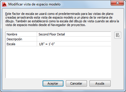

- Pulse con el botón derecho, elija Propiedades y cambie las propiedades de la vista de espacio modelo según sea preciso:
Si desea... |
Entonces... |
cambiar el nombre de la vista de espacio modelo |
escriba un nuevo nombre. |
cambiar la descripción de la vista de espacio modelo |
seleccione la configuración de Descripción y cámbiela. |
cambiar la escala de la vista de espacio modelo |
seleccione una nueva escala en la lista. |
- Para cambiar el contorno de espacio modelo, pulse
y vuelva a definir el contorno en la pantalla.
- Pulse Aceptar.
