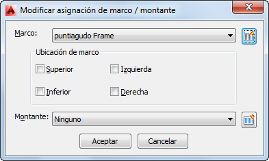

Aparecerá la hoja de trabajo Modificar asignación de marco/montante.
| Si desea... | Entonces... |
| modificar el marco de la rejilla seleccionada | seleccione una definición de marco y pulse Aceptar. |
| especificar la ubicación del marco en la rejilla seleccionada | seleccione Superior, Inferior, Izquierda o Derecha en Ubicación de marco y elija Aceptar. |
| crear y asignar una definición de marco nueva a la rejilla seleccionada | pulse |
| modificar el montante de la rejilla seleccionada | seleccione la definición del montante y pulse Aceptar. |
| crear y asignar una definición de montante nueva a la rejilla seleccionada | seleccione |
