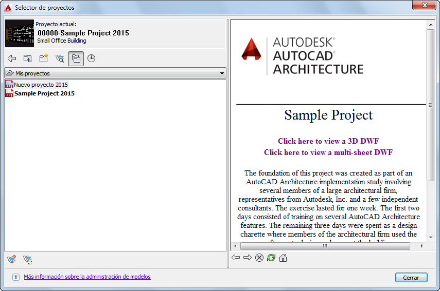

Selector de proyectos
En la parte izquierda del Selector de proyectos, puede elegir el proyecto actual, crear proyectos nuevos, examinar los existentes y ver el historial del proyecto. En el menú contextual, también puede editar las propiedades de un proyecto, cerrarlo, copiar su estructura, transferirlo electrónicamente y archivarlo. Toda la información que escriba aquí es propia del proyecto en su conjunto. La parte derecha del Selector de proyectos es una ventana incrustada de Internet Explorer que permite ver la página de inicio del proyecto.
