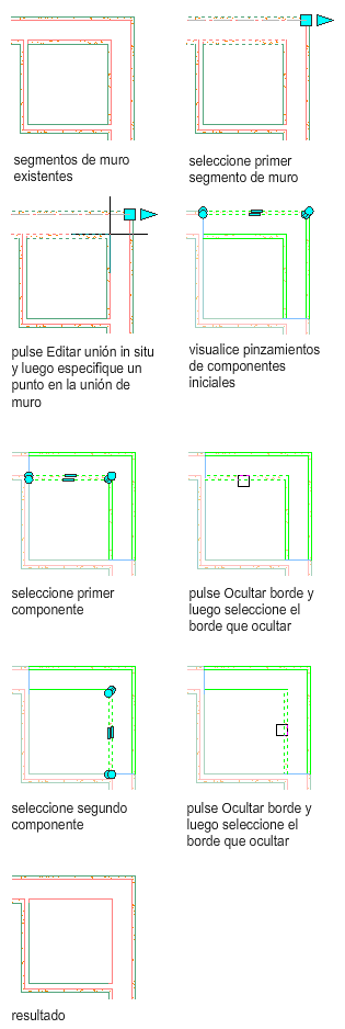

Utilice este procedimiento para modificar una intersección de muro ocultando un borde de componente de muro. Esto resulta útil si tiene una condición de intersección con un borde de componente que no se visualiza correctamente.
. Los pinzamientos de borde y vértice se muestran para el primer componente de muro, basados en el índice de estilos de muro.
No es posible ocultar el borde de más de un componente a la vez. Pulse la tecla Esc para borrar la selección del componente.

En el ejemplo siguiente, se ocultan los bordes de componentes de placa para crear una condición de esquina interior.
