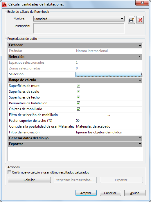

El cálculo de cantidad de habitaciones requiere especificar qué espacios y zonas calcular.
  1. Haga clic en la ficha Herramientas Vision grupo Roombook Calcular cantidades de habitaciones.
  2. El número de todos los espacios y zonas que se han seleccionado para el cálculo.
  3. Haga clic en el botón "..." de Selección para abrir el cuadro de diálogo Selección de espacios/zonas.

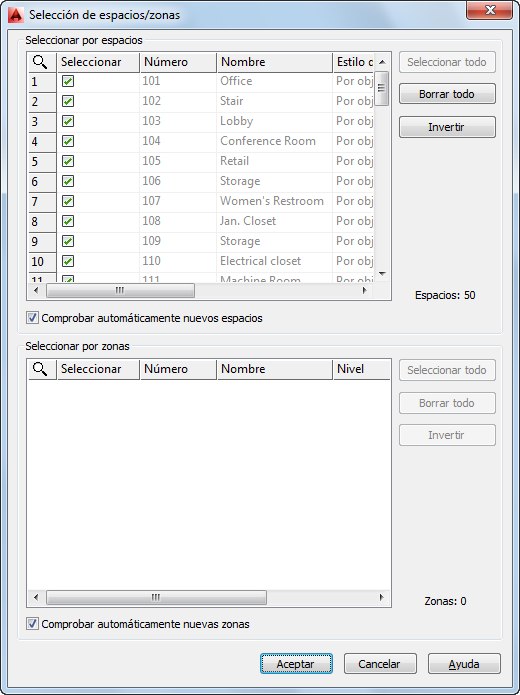

Seleccionar por espacios
Todos los espacios del dibujo aparecen en la lista. Muestra los estilos de material de superficie aplicados. Por defecto, se seleccionan todos los espacios incluidos en el cálculo. Desactive la casilla de verificación si hay un espacio que no tiene que calcular.
Seleccionar por zonas
Todas las zonas del dibujo aparecen en la lista. Por defecto, se seleccionan todas las zonas incluidas en el cálculo. Desactive la casilla de verificación si hay un espacio que no tiene que calcular. Mediante la selección de zonas, todos los espacios correspondientes se seleccionan automáticamente.
Comprobar automáticamente nuevos espacios (o zonas)
Si se añaden nuevos espacios o zonas a un dibujo después de haber realizado un cálculo de cantidad de habitaciones, esta opción especifica que los nuevos espacios y zonas se incluyan automáticamente en el próximo cálculo. Por defecto, la opción está activada.
Seleccionar todo
Selecciona con un clic todos los espacios o zonas.
Borrar todo
Cancela con un clic la selección de todos los espacios o zonas.
Invertir
Invierte el estado de selección actual.
Número de espacios (o zonas)
En el lado derecho de la tabla se muestra el número de espacios y zonas seleccionados para control instantáneo.
Parámetros
En este cuadro de diálogo, solo se pueden seleccionar los espacios y las zonas para calcular activando la marca de verificación.
Todos los demás parámetros son solo para fines informativos y no se pueden editar.
Referencia externa
Muestra el nombre del archivo de referencia externa.
