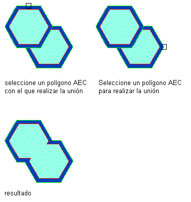

Utilice este procedimiento para fusionar dos o más polígonos AEC en un dibujo. Cuando se fusionan dos polígonos AEC que se solapan entre sí, se combina el contorno de ambos para formar el contorno del polígono AEC fusionado.
Nota: Cuando se fusiona un polígono AEC con otro, las propiedades del polígono AEC fusionado son idénticas a las del polígono AEC que se seleccionó primero.
- Cree dos polígonos AEC solapados.
- Seleccione uno de los polígonos AEC que desea fusionar.
- Seleccione la
- Seleccione el polígono AEC que desee fusionar con el primero.
Nota: Sólo se pueden fusionar polígonos AEC que descansen sobre un mismo plano Z. No se puede unir dos polígonos AEC que se encuentren en diferentes posiciones Z dentro de un mismo sistema de coordenadas.
- Escriba s (Sí) para borrar el segundo polígono AEC o n (No) para dejar el polígono AEC en el dibujo.
