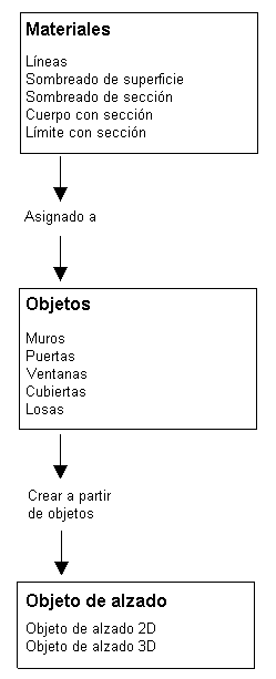

Los objetos de alzado 2D y 3D constan de varios componentes de visualización que pueden estar determinados por los materiales. Al asignar materiales a un objeto, se asigna un material a cada componente de visualización del objeto. Por ejemplo, se asigna un material de madera al marco de una ventana y un material de vidrio al cristal.
Al crear un objeto de alzado 2D o 3D a partir de objetos de edificio, las asignaciones de materiales de los objetos de origen se aplican al alzado. Los materiales no se asignan directamente a los alzados 2D/3D. Los alzados toman las asignaciones de materiales de los objetos. Por ejemplo, si crea un alzado a través de un muro con una ventana, en el objeto de alzado se visualiza el sombreado de alzado que ha definido en los materiales de vidrio, madera y ladrillo del muro y la ventana.
Si prefiere no utilizar las propiedades de visualización de los materiales, sino las del objeto de alzado 2D o 3D o el estilo de alzado 2D, puede desactivar las asignaciones de materiales en las propiedades de visualización del alzado o del estilo de alzado.
Las definiciones de material constan de componentes de visualización que corresponden a tipos de componentes de objetos. Por ejemplo, el componente Líneas de un material se emplea para todas las líneas de los objetos en la vista en planta. El componente de sombreado de superficie de un material se utiliza para sombrear todas las superficies de objetos en vistas de modelo 3D y alzados.
