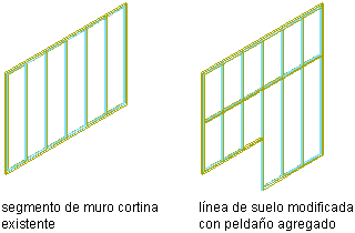

Modificación de la línea de suelo de un muro cortina añadiendo un paso
Se agrega un tercer vértice a la línea a mitad de camino entre los dos extremos y cuatro pies por encima de ésta. Se crea un peldaño desde el vértice seleccionado hasta el segundo vértice.
