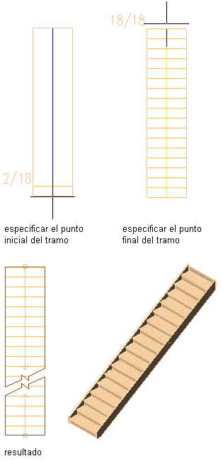

Utilice este procedimiento para agregar una escalera recta con los parámetros que especifique.
Creación de una escalera recta
Propiedades. Si es necesario, desplácese por la paleta para ver la herramienta que quiere usar.
. | Si desea... | Entonces... |
| dibujar la escalera desde este suelo hasta el suelo de encima | seleccione Arriba en Orientación vertical. |
| dibujar la escalera desde este suelo hasta el suelo de abajo | seleccione Abajo en Orientación vertical. |
| especificar la anchura de la escalera | escriba un valor para Anchura. |
| especificar la altura de la escalera | escriba un valor para Altura. |
| indicar la justificación de la escalera | escriba un valor para Justificar. El valor de justificación que seleccione controla el punto de inserción al situar la escalera (al lado izquierdo, en el centro o al lado derecho) al principio del recorrido de escalera. |
| Si desea... | Entonces… |
| terminar el recorrido de escalera con una contrahuella | seleccione Contrahuella en Acabar con. ![]() Nota: Las escaleras que terminen con una contrahuella tendrán una altura global con un grosor de huella menor que la altura de suelo a suelo especificada.
| terminar el recorrido de escalera con una huella | seleccione Huella en Acabar con. ![]() |
| terminar el recorrido de escalera con un descansillo | seleccione Descansillo en Acabar con. ![]() |
| especificar la longitud lineal global de la escalera | especifique los valores para Longitud recta y Total de contrahuellas; a continuación, pulse Aceptar.
| especificar el número total de contrahuellas de la escalera | especifique un valor para Total de contrahuellas y pulse Aceptar.
| especificar la altura de cada contrahuella de la escalera | defina todos los campos en automático ( |
| especificar la profundidad para cada huella de la escalera | defina todos los campos en automático ( |
Puede mover u ocultar la paleta Propiedades para ver una mayor extensión del área de dibujo.
