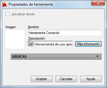

- En la paleta de herramientas, seleccione la herramienta de comando, pulse con el botón derecho y elija Propiedades.
Propiedades de una herramienta de comando
- Modifique las propiedades de herramienta siguientes según sea necesario.

| Nombre |
Permite reemplazar el nombre una herramienta de comando genérica con un nombre que describa la función que desempeña la herramienta. |
| Descripción |
Permite agregar una descripción detallada de la herramienta de comando. |
