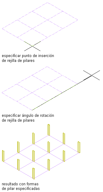

Utilice este procedimiento para crear un pilar anclado a una rejilla con las propiedades especificadas en la herramienta de pilar estructural seleccionada. El estilo especificado en la herramienta proporciona la forma del pilar. Al especificar un punto de inserción para la rejilla, la forma se extruye en una dirección positiva a lo largo del eje Z del SCU hasta una altura determinada por las propiedades Desfase inicial, Desfase final y Longitud lógica de la herramienta.
Creación de una rejilla de pilar con formas de pilar específicas
