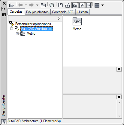

Este contenido se puede utilizar para crear y realizar anotaciones en los dibujos. Las puertas y ventanas son ejemplos de contenido de diseño, mientras que las tablas de planificación y las notas clave son ejemplos de contenido de documentación. Se puede acceder al contenido AEC desde el Navegador de contenido o desde la ficha Contenido AEC en DesignCenter®.
Ficha Contenido AEC en DesignCenter
