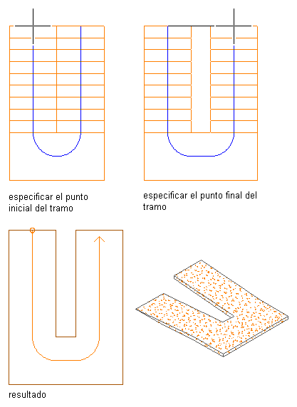

Utilice este procedimiento para crear rampas con escaleras. El estilo Rampa de hormigón (en el dibujo de estilos de escalera) contiene los parámetros correctos para crear rampas.
Para crear rampas debe utilizarse el tipo de zanca de rampa. El componente de visualización de las facetas de zanca proporciona las líneas de descansillo para las rampas, y el parámetro de extremo en huella permite la conexión correcta con el siguiente nivel y que no quede una altura de contrahuella entre la rampa y la superficie que debe tocar.

Creación de una rampa de hormigón con forma de U
