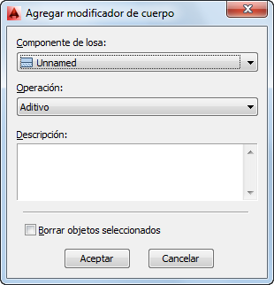

Siga este procedimiento para crear un modificador de cuerpo para una losa o losa para cubierta.
Al igual que las condiciones de interferencia, los modificadores de cuerpo permiten modificar la geometría de las losas o losas para cubierta mediante la incorporación de otro objeto tridimensional (3D). Sin embargo, mientras que las condiciones de interferencia siempre sustraen de la masa de una losa o losa para cubierta y solo repercuten en los componentes que tocan, los modificadores de cuerpo sirven para sumar, sustraer o reemplazar totalmente un determinado componente. Si una losa o losa para cubierta tiene un solo componente, el modificador de cuerpo se aplica a toda la losa o losa para cubierta.
Se puede crear un modificador de cuerpo a partir de un elemento de masa, un grupo de masas o cualquier otro objeto AEC con masa. También pueden crearse modificadores de este tipo a partir de sólidos ACIS o bloques que forman cuerpos 3D. Es necesario colocar el objeto en la ubicación deseada en el dibujo antes de definirlo como modificador de cuerpo.
Una vez creado un modificador de cuerpo a partir de un objeto, se puede suprimir el objeto original. No obstante, si se ha creado un objeto complejo, como un grupo de masas que contienen muchos elementos de masa, quizá se prefiera mantener el objeto en el dibujo hasta asegurarse de obtener los resultados previstos en la losa o losa para cubierta.
