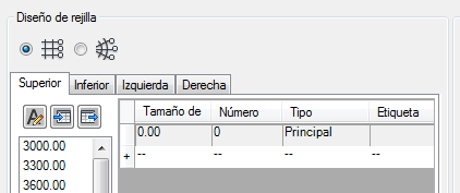

  2. En el cuadro de diálogo Rejilla de pilares, haga clic en el botón de opción Ortogonal.
  3. Haga clic en la ficha Superior.
  4. De forma predeterminada, la primera línea de la rejilla ya está presente.
  5. Para agregar el primer hueco a la rejilla, especifique el tamaño deseado (por ejemplo, 3.000 mm) y haga clic en el valor correspondiente de la lista de valores situada a la izquierda.

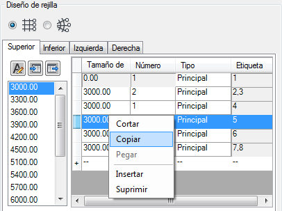

    • Haga clic en la parte derecha de la última fila. Esto permite agregar una fila con los mismos parámetros que la última línea.
      Consejo: También es posible seleccionar una fila entera (para ello, haga clic en la parte izquierda de la fila), hacer clic con el botón derecho y usar los comandos Copiar y Pegar.

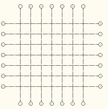

  10. Pulse Intro e inserte la rejilla en el dibujo.
    De esta forma, se generará la distancia del hueco de la rejilla.
