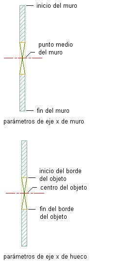

  2. Seleccione el punto de referencia para el anclaje a lo largo del eje X:
    Si desea... Entonces...
    usar el comienzo del muro como punto de referencia en Posición a lo largo (X), seleccione Inicio del muro en Desde.
    usar el punto medio del muro como punto de referencia en Posición a lo largo (X), seleccione Punto medio de muro en Desde.
    usar el extremo del muro como punto de referencia en Posición a lo largo (X), seleccione Final del muro en Desde.
  3. Escriba la distancia desde el punto de referencia a la que se colocarán los huecos.
    Use un valor negativo para medir desde el punto final hasta el punto inicial.
  4. Seleccione la posición de los huecos hasta los que desea medir:
    Si desea medir... Entonces...
    hasta el borde inicial del hueco seleccione Borde inicial del objeto en Hasta.
    hasta el centro del hueco seleccione Centro del objeto en Hasta.
    hasta el borde final del hueco seleccione Borde final del objeto en Hasta.
