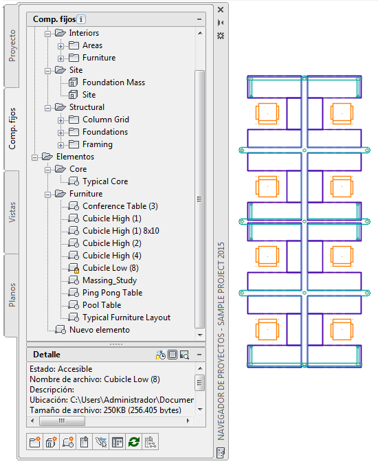

Para abrir y cerrar un elemento
Utilice este procedimiento para abrir y cerrar elementos.
Cuando abre un componente fijo, la barra de estado del área de dibujo de AutoCAD Architecture muestra el nombre del proyecto asociado.
  1. En la barra de herramientas de acceso rápido, pulse Navegador de proyectos .
  2. En la ficha Componentes fijos, localice el elemento que desee abrir.
  3. Abra el elemento siguiendo uno de estos métodos:
    • Seleccione el elemento, pulse con el botón derecho y elija Abrir.
    • Pulse dos veces en el elemento.
    El elemento se abre en el área de dibujo de AutoCAD Architecture. Ya puede proceder a su modificación.
  4. Cierre el elemento utilizando uno de estos métodos:
    • Pulse con el botón derecho en el elemento en el explorador de dibujos y, a continuación, pulse Cerrar.
    • Seleccione Cerrar Dibujo actual.
  5. Pulse Sí para guardar los cambios en el dibujo, si es preciso.
  6. Para actualizar la vista preliminar en el explorador de dibujos, pulse .
