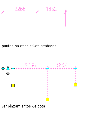

    acotar puntos no asociativos en el dibujo (crea una cota no asociativa) verifique que la referencia a objetos está activada. Escriba p (designar Puntos) en la línea de comando y especifique puntos en el dibujo.
    Nota: Al agregar cotas AEC, no es posible seleccionar objetos especificados en el estilo y puntos no asociativos en el mismo comando. Pero sí es posible adjuntar objetos y puntos una vez que la cota se ha agregado al dibujo.
    Cotas de muro asociativas
    Cota asociativa designada en bloque multivista
    Cota no asociativa
