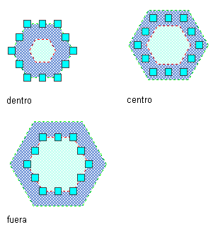

Para modificar la anchura y la justificación de los bordes de un polígono AEC
La justificación determina si los bordes se visualizan dentro, fuera o centrados en los vértices del polígono AEC.
  1. Seleccione un polígono AEC.
  2. Haga clic en la ficha contextual de la cinta de opciones Polígono AEC grupo General menú desplegable Editar estilo Editar estilo .
  3. En la ficha Cotas del cuadro de diálogo Propiedades de estilo de polígono AEC, realice cualquiera de las acciones siguientes y, a continuación, pulse Aceptar.
    Si desea... Entonces...
    cambiar la anchura de los bordes del polígono AEC Escriba un nuevo valor para Anchura de borde.
    mostrar los bordes dentro de los vértices del polígono AEC seleccione Ampliar para la opción Justificar.
    mostrar los bordes centrados en relación con los vértices del polígono AEC seleccione Centro para la opción Justificar.
    mostrar los bordes fuera de los vértices del polígono AEC seleccione Reducir para la opción Justificar.
