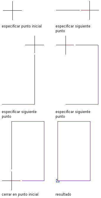

La losa o losa para cubierta se agrega especificando puntos para definir el perímetro como se indica a continuación:
  1. Abra la paleta de herramientas Diseño y seleccione la herramienta Losa o Losa para cubierta.
    (Es posible que necesite desplazarse hacia abajo para ver la herramienta.)
    Nota: También puede seleccionar la ficha Iniciogrupo Generarmenú desplegable Losa para cubiertaLosa para cubiertao la ficha Inicio grupo Generar menú desplegable Losa para cubierta Cubierta .
  2. Especifique el punto inicial de la losa o losa para cubierta.
  3. Especifique un segundo punto para definir el primer borde (línea base) de la losa.
  4. Especifique otros puntos para concluir la definición del perímetro:
    Si desea... Entonces...
    cerrar el perímetro dibujando dos bordes que converjan en un ángulo recto Especifique un punto en el que se va a cerrar el perímetro y escriba o (de Ortogonal). El borde se extiende hasta que coincida con otro borde perpendicular al primer borde.
    cerrar el perímetro con un borde desde el punto anterior hasta el punto inicial de la línea base escriba c (de Cerrar).
  5. Pulse Intro.
    Dibujo de una losa
