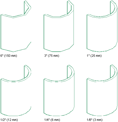

Ejemplos de segmentos de muro curvos con resolución de facetas
