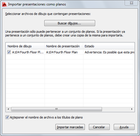

- Seleccione el subconjunto de planos en el que desea importar el plano, pulse con el botón derecho y elija Importar diseño como plano.
- Pulse Buscar dibujos.
- Busque el archivo de dibujo que contenga el plano que desea importar y pulse Abrir.
- Seleccione el diseño de plano que desea importar.
Nota: En este cuadro de diálogo, puede seleccionar varias presentaciones.
- Si desea que delante del nombre del plano vaya el nombre del archivo del dibujo de plano, seleccione Anteponer el nombre de archivo a los títulos de plano.
- Pulse Aceptar.
