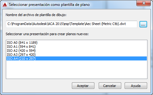

  8. Para definir una plantilla predeterminada para los nuevos planos, seleccione Plantilla de creación de planos.
  9. Pulse para examinar los archivos de dibujo (DWG) o plantilla (DWT), y pulse Abrir.
  10. Seleccione la presentación que desea utilizar como predeterminada para crear nuevos planos. A continuación, pulse Aceptar.
