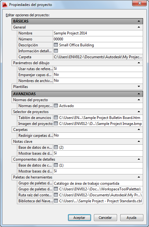

Si ha creado una biblioteca de proyecto en el Navegador de contenido, puede asociarla a un proyecto. Al abrir el Navegador de contenido desde el Navegador de proyectos, se muestra automáticamente la biblioteca asociada.
La biblioteca del proyecto puede usarse para arrastrar herramientas a dibujos del proyecto, o para colocar herramientas normalizadas en paletas de herramientas de proyecto.

Si no define ninguna ubicación aquí, se selecciona el comportamiento siguiente, según el modo en que haya creado el proyecto:
| Tipo de proyecto | Ubicación del archivo de la paleta de herramientas | Grupo de paletas de herramientas del proyecto |
| Proyecto anterior de Autodesk Architectural Desktop 2005 | Apunta a un nuevo archivo ATC vacío en \<ProjectName>\Standards\ WorkspaceToolPalettes\ <ProjectName>.atc | Se crea, pero no se muestra. |
| Nuevo proyecto no basado en plantilla | Apunta a un nuevo archivo ATC vacío en \<NombreProyecto>\Standards\ WorkspaceToolPalettes\ <NombreProyecto>.atc. | Se crea, pero no se muestra. |
| Proyecto nuevo basado en la plantilla predeterminada de proyecto de AutoCAD Architecture | Apunta al nuevo archivo ATC en \<NombreProyecto>\Standards\ WorkspaceToolPalettes\ <<NombreProyecto>>.atc. De forma predeterminada, ya se inserta una paleta de herramientas vacía en ATC. |
Se crea y se muestra con la paleta de herramientas vacía predeterminada. |
| Nuevo proyecto basado en una plantilla existente definida por el usuario |
Si el grupo de paletas de herramientas de la plantilla se encuentra dentro de la carpeta de la plantilla, se copiará con todas las paletas que contenga en la carpeta correspondiente del nuevo proyecto. La ubicación del archivo de paletas de herramientas del nuevo proyecto apuntará al grupo de paletas de herramientas copiado. Si el grupo de paletas de herramientas de la plantilla del proyecto se encuentra fuera de la carpeta de la plantilla, la ubicación del archivo de paletas de herramientas del nuevo proyecto apuntará a la misma ubicación, y compartirá el grupo de paletas de herramientas con la plantilla. |
Se muestra como grupo de paletas de herramientas copiado o al que se hace referencia. |
Si selecciona Catálogo de área de trabajo compartida, la ruta seleccionada en Ubicación de archivo de paleta de herramientas se agrega al perfil de proyecto del usuario (AWS) y el catálogo de herramientas se utiliza desde la ubicación especificada. Si selecciona Catálogo de área de trabajo por usuario, se crea una carpeta en \\Documents and Settings\<Nombre de usuario>\ y se copian en ella las paletas de herramientas.
