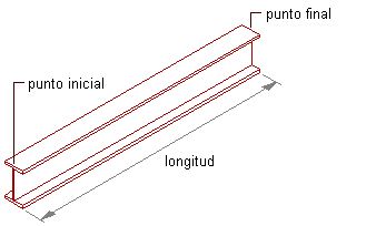

Creación de elementos estructurales
Los elementos estructurales se crean en AutoCAD Architecture mediante la extrusión de una forma estructural a lo largo de una ruta. El estilo utilizado para crear el elemento estructural proporciona su forma. La forma, similar a un perfil, es una sección transversal bidimensional de un elemento estructural. La ruta de extrusión (eje) del elemento se define cuando se especifican los puntos inicial y final del elemento o cuando se convierten líneas en un elemento.

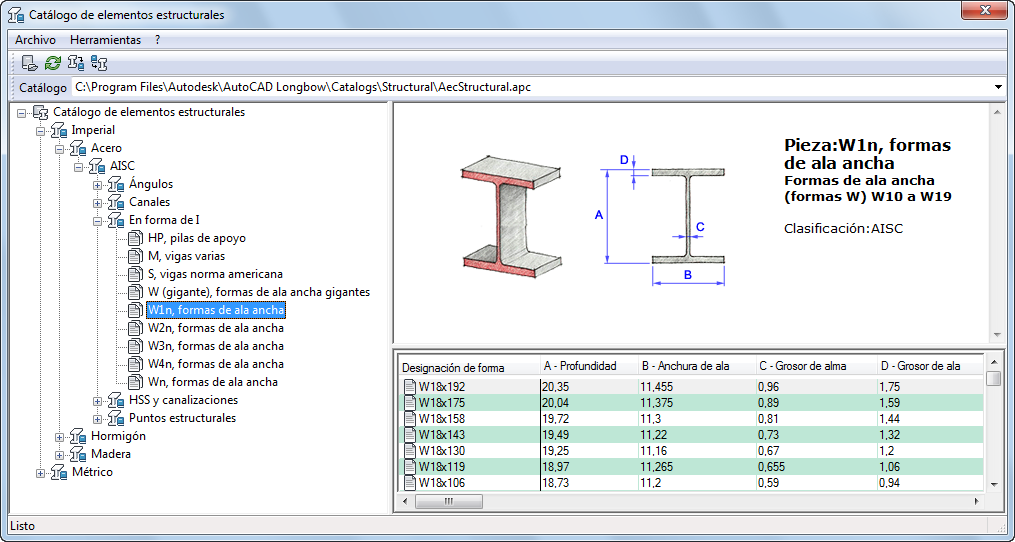

Creación de estilos mediante el Catálogo de elementos estructurales y del Asistente para estilo de elementos estructurales
Para crear estilos para la mayoría de las vigas, riostras y pilares estándar, puede utilizarse el Catálogo de elementos estructurales incluido en AutoCAD Architecture. El catálogo contiene especificaciones para formas estructurales de hormigón, acero y madera estándar del sector organizadas en una vista en árbol similar al Explorador de Windows®. Puede examinar el catálogo, seleccionar una forma y crear un estilo.

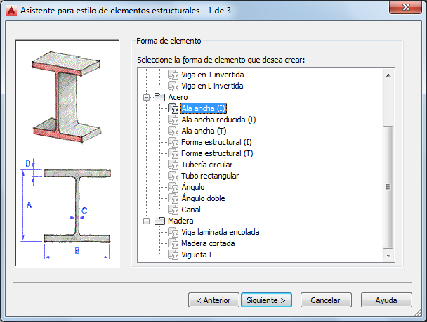

Si conoce el tipo, la forma y las cotas de la forma del elemento que desea crear, puede escribir rápidamente la información en el Asistente para estilo de elementos estructurales para crear un estilo. Puede crear una forma de elemento estructural en un estilo que se base en cualquiera de las formas de elementos diferentes del catálogo.

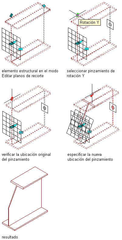

Recorte de elementos estructurales
Los elementos estructurales se recortan con objetos denominados planos de recorte, que permiten crear uniones entre varios elementos estructurales o entre elementos estructurales y otros objetos. Si utiliza la paleta Propiedades para una herramienta de elemento estructural, puede crear planos de recorte específicos que se apliquen cuando agregue un nuevo elemento con la herramienta. Asimismo, puede especificar la creación automática de planos de recorte al conectar el nuevo elemento a un elemento estructural existente en un dibujo. Una vez agregado un elemento a un dibujo, puede editar sus planos de recorte o agregar otros nuevos. Pueden definirse planos de recorte adicionales en el elemento o en relación con un borde de otro objeto.
