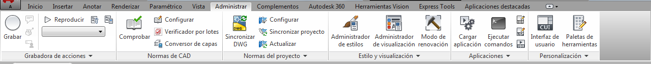

En la ficha Administrar, encontrará funciones para usuarios avanzados y administradores de CAD.
- Grabadora de acciones. Contiene comandos para grabar y reproducir macros de acción.
- Normas de CAD. Contiene comandos para configurar normas de AutoCAD, comprobar si el dibujo incumple alguna norma e iniciar el Conversor de capas.
- Normas del proyecto. Contiene comandos asociados con las normas del proyecto para un proyecto AEC. Puede configurar las normas del proyecto, sincronizar el proyecto con sus normas, sincronizar las normas entre sí y revisar proyectos y dibujos.
- Estilo y visualización. Permite acceder al Administrador de estilos, el Administrador de visualización, el Asistente para estilo de cotas AEC, el Catálogo de elementos estructurales y el Asistente para elementos estructurales. También podrá definir e insertar perfiles.
- Aplicaciones. Contiene comandos para cargar aplicaciones adicionales, como ARX, LSP o VB, y ejecutar macros VBA y secuencias definidas por el usuario. Desde aquí también puede abrir el Admin. VBA y los editores de Visual Basic y Visual Lisp.
- Personalización. Permite acceder al editor Personalizar interfaz de usuario (IUP) y a las paletas de herramientas.
