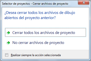

Siga uno de estos procedimientos para cerrar todos los archivos de dibujo del proyecto actual.
Con esta opción se cerrarán todos los dibujos del proyecto, pero se mantendrá el proyecto como actual y el Navegador de proyectos abierto.
Si desea... | Entonces... |
cerrar siempre todos los archivos de proyecto, cerrar el Navegador de proyectos y salir del entorno de proyecto al pulsar ![]() |
seleccione Realizar siempre la acción seleccionada y, a continuación, pulse Cerrar todos los archivos de proyecto. |
cerrar siempre el Navegador de proyectos y salir del entorno de proyecto pero dejar abiertos todos los archivos del proyecto al pulsar ![]() |
seleccione Realizar siempre la acción seleccionada y, a continuación, pulse No cerrar archivos de proyecto. Esta opción permite trabajar en los archivos fuera del entorno de proyecto, de modo que no puede realizar cambios en el proyecto de modo accidental. |
cerrar todos los archivos de proyecto, cerrar el Navegador de proyectos y salir del entorno de proyecto para este ejemplar | pulse Cerrar todos los archivos de proyecto. |
cerrar el Navegador de proyectos y salir del entorno de proyecto pero dejar abiertos todos los archivos del proyecto para este ejemplar | pulse No cerrar archivos de proyecto. Esta opción permite trabajar en los archivos fuera del entorno de proyecto, de modo que no puede realizar cambios en el proyecto de modo accidental. |
