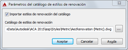

De forma predeterminada, el catálogo de estilos de renovación (AecRenovation.dwg) se instala en ProgramData\Autodesk\ACA <version>\enu\Styles. Si se ha movido el catálogo de estilos de renovación o se ha cambiado su nombre, los estilos estarán desactivados y no se podrá acceder a ellos. Utilice el cuadro de diálogo Opciones del catálogo de estilos de renovación para especificar un catálogo válido.
Desmarque la casilla Importar estilos de renovación del catálogo para que los nuevos dibujos incluyan únicamente los estilos normalizados.
