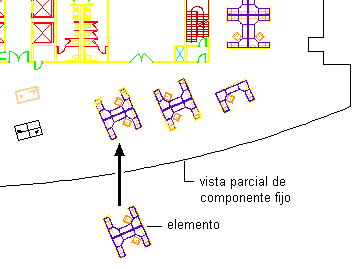

Utilice este procedimiento para hacer referencia a un elemento en múltiples componentes fijos.
Este procedimiento resulta útil para actualizar varios componente fijos similares en plantas de un edificio.

  2. En la ficha Componentes fijos, localice el elemento al que se hará referencia en varios componentes fijos, pulse con el botón derecho y elija Enlazar elemento a componentes fijos.
  3. Active las casillas de los componentes fijos donde desea hacer referencia al elemento.
