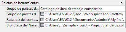

  1. En la barra de herramientas de acceso rápido, pulse Selector de proyectos .
  2. En el Selector de proyectos, elija el proyecto cuyos parámetros desee definir, pulse con el botón derecho y elija Propiedades del proyecto.
    Se abrirá el cuadro de diálogo Propiedades del proyecto.
  3. En Paletas de herramientas, especifique la ubicación del grupo de paletas de herramientas del proyecto. Puede seleccionar una carpeta del equipo local o una ubicada en la red.
    Si no especifica ninguna ubicación, según cómo haya creado el proyecto, se selecciona el siguiente comportamiento predeterminado:
    Tipo de proyecto Ubicación del archivo del grupo de paletas de herramientas Grupo de paletas de herramientas del proyecto
    Proyecto existente de Architectural Desktop 2005/2006 Apunta a un nuevo archivo ATC vacío en <NombreProyecto>\Standards\WorkspaceToolPalettes\<NombreProyecto>.atc Se crea, pero no se muestra.
    Nuevo proyecto no basado en plantilla Apunta a un nuevo archivo ATC vacío en <NombreProyecto>\Standards\WorkspaceToolPalettes\<NombreProyecto>.atc Se crea, pero no se muestra.
    Proyecto nuevo basado en la plantilla predeterminada de proyecto de AutoCAD Architecture Apunta al nuevo archivo ATC en <NombreProyecto>\Standards\WorkspaceToolPalettes\<NombreProyecto>.atc. De modo predeterminado, se incluye una paleta de herramientas vacía. Se crea y se muestra con la paleta de herramientas vacía predeterminada.
    Nuevo proyecto basado en una plantilla existente definida por el usuario
    Si el grupo de paletas de herramientas de la plantilla se encuentra dentro de la carpeta de la plantilla, se copiará con todas las paletas que contenga en la carpeta correspondiente del nuevo proyecto. La ubicación del archivo de paletas de herramientas del nuevo proyecto apuntará al grupo de paletas de herramientas copiado.
    Si el grupo de paletas de herramientas de la plantilla del proyecto se encuentra fuera de la carpeta de la plantilla, la ubicación del archivo de paletas de herramientas del nuevo proyecto apuntará a la misma ubicación, y compartirá el grupo de paletas de herramientas con la plantilla.
    Se muestra como grupo de paletas de herramientas copiado o al que se hace referencia
  4. En Grupo de paletas de herramientas del proyecto, seleccione Catálogo de área de trabajo compartida, Catálogo de área de trabajo por usuario o Ninguno.
    Si selecciona Catálogo de área de trabajo compartida, la ruta seleccionada en Grupo de paletas de herramientas se agregará al perfil del proyecto (AWS) y se accederá al catálogo de herramientas desde la ubicación especificada. Si selecciona Catálogo de área de trabajo por usuario, se crea una carpeta en C:\Mis documentos\Autodesk\Mis proyectos\<nombre proyecto> y se copian en ella las paletas de herramientas. Si selecciona Ninguno, el grupo de paletas de herramientas del proyecto estará desactivado para este proyecto, y no se visualizarán las demás propiedades de Paletas de herramientas.
  5. En Ruta raíz del contenido de herramientas puede especificar una ruta raíz para las herramientas utilizadas en el grupo de paletas de herramientas del proyecto. Si las herramientas de paletas del proyecto se crean con la ruta raíz del contenido de herramientas especificada en la configuración del proyecto, dicha ruta se crea como variable (%AECPROJECT_DIR%). Si cambia la ruta raíz del contenido de herramientas en la configuración del proyecto y los dibujos de estilo con referencias se trasladan a la nueva ubicación, la ruta de las herramientas del proyecto cambia para reflejar las modificaciones.
    Nota: Cuando se cambia la ruta de un proyecto y la ruta raíz de contenido se encuentra dentro de la carpeta del proyecto, se cambiará la ruta según corresponda.
    Peligro: Si se cambia la ruta de un proyecto que se guardó con una versión de AutoCAD Architecture anterior a 2010, los dibujos se guardan con el formato de archivo nuevo. Estos dibujos ya no se podrán abrir en una versión de AutoCAD Architecture que sea anterior a 2010. Al sincronizar un proyecto con las normas del proyecto, los dibujos del proyecto también se guardan con el nuevo formato de archivos.
  6. En Biblioteca del Navegador de contenido, seleccione la biblioteca del Navegador de contenido (CBL) predeterminada que se mostrará cuando se abra el Navegador de contenido desde el Navegador de proyectos.
  7. Pulse Aceptar para volver al Selector de proyectos.
