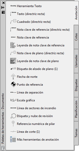

Utilice las herramientas de anotación para crear objetos de anotación que respondan a escalas de anotación concretas. Una herramienta de anotación es una herramienta de AutoCAD Architecture personalizable para agregar los siguientes tipos de anotaciones a los dibujos:
Las herramientas de anotación se incluyen en la ficha Anotar de la paleta de herramientas Documento:
Un objeto de anotación es un objeto que participa en la escala de anotación. A continuación se enumeran objetos de anotación que crea AutoCAD Architecture:

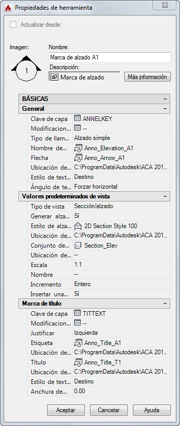

La clase concreta de anotación, su aspecto y demás características se establecen a partir de valores modificables en la hoja de trabajo Propiedades de herramientas, a la cual se accede desde el menú contextual de la herramienta.
