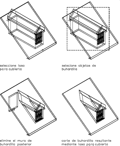

Utilice este procedimiento para agregar buhardillas a losas para cubierta. Primero debe crear las losas para cubierta, los muros y todas las demás partes de la buhardilla, para así poder cortar el agujero correcto en la losa. Los muros que cree para la buhardilla deben incluir un segmento posterior, de manera que se pueda cortar un agujero completo para la buhardilla en la losa.
Adición de una buhardilla a una losa para cubierta
(Es posible que necesite desplazarse hacia abajo para ver la herramienta.)
Líneas, muros y cubierta.
