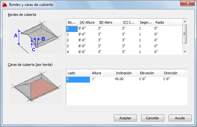

    A medida que selecciona los bordes, éstos se numeran de forma consecutiva desde cero para su visualización en el cuadro de diálogo.
  4. Especifique los nuevos valores para cada borde de la cubierta:
    Si desea... Entonces...
    modificar la altura de un borde de cubierta seleccione el parámetro Altura del borde de cubierta y escriba un valor.
    modificar el alero de un borde de cubierta seleccione el parámetro Alero del borde de cubierta y escriba un valor.
    cambiar el número de segmentos en un borde de cubierta curva seleccione el parámetro Segmentos del borde de cubierta y escriba el número de segmentos.
    cambiar el radio del borde de cubierta curva seleccione el parámetro Radio del borde de cubierta e indique el radio.
  5. Especifique las nuevas cotas para las caras de cubierta de los bordes seleccionados:
    modificar la altura de una cara de cubierta seleccione el parámetro Altura de la cara de cubierta y escriba un valor.
    modificar la vertiente de una cara de cubierta seleccione el parámetro Inclinación de la cara de cubierta y escriba un valor.
    agregar una cara al borde seleccionado pulse en el espacio en blanco bajo el último número de la columna Cara, e indique los valores para Altura e Inclinación.
    suprimir una cara de cubierta Seleccione el número correspondiente en la columna Cara y pulse SUPRIMIR.
