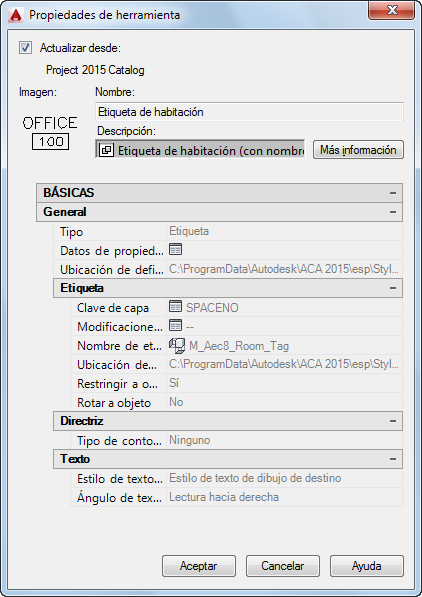

De forma alternativa, seleccione la herramienta en la paleta, pulse con el botón derecho y elija Propiedades. A continuación, seleccione Actualizar desde en la hoja de trabajo Propiedades.
Actualización de una herramienta desde la hoja de trabajo Propiedades
