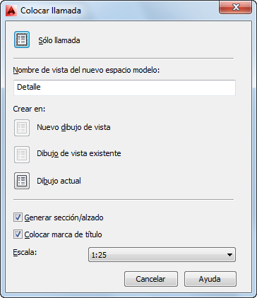

  9. En Nombre de vista del nuevo espacio modelo, escriba un nombre para la nueva vista de espacio modelo que contendrá el detalle.
  10. Si es necesario, seleccione Generar sección/alzado.
  11. Si desea agregar una marca de título a la vista de espacio modelo, seleccione Colocar marca de título.
  12. Seleccione la escala para la vista de espacio modelo.
  13. Seleccione Dibujo actual.
